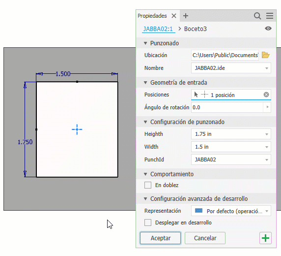

A continuación, se describe el flujo de trabajo de creación basado en el panel de propiedades. Al editar una operación de herramienta de punzonado colocada, el panel de propiedades se rellena con los parámetros de operación utilizados para crear la herramienta de punzonado iFeature. Para editar una operación de punzonado, pulse dos veces en el nodo del navegador o pulse con el botón derecho en el nodo y seleccione Editar operación.

  1. En la cinta de opciones, haga clic en ficha Chapa panel Modificar Herramienta de punzonado .
  2. Si no hay ningún boceto con marcas de centro no consumidas para las ubicaciones de punzonado, se le coloca en el entorno de boceto para que se puedan definir. Una vez definidas, se muestra el panel de propiedades Herramienta de punzonado.
  3. En el panel de propiedades, los nombres de operación y boceto se muestran en la ruta de navegación en la parte superior. Haga clic en el nombre de la operación para cambiarlo.
    Al hacer clic en el boceto, se cambia al entorno de boceto con el boceto en modo de edición. En la ruta de navegación, haga clic en el nombre del boceto para modificarlo. Pulse el nombre de la operación para salir del entorno de boceto y volver a insertar la iFeature de punzonado.
  4. En el grupo Herramienta de punzonado, en Ubicación, en el panel de propiedades, busque Examinar hasta una carpeta que contenga formas de punzonado. Al crear una operación de punzonado, puede introducir o pegar manualmente una ruta en el campo. Para ver la ruta completa, detenga el cursor sobre el campo.
    Nota: Al editar una operación de punzonado, el campo Ubicación no se puede editar, debe utilizar el botón Examinar para seleccionar una herramienta de punzonado diferente.
  5. Para Nombre, el campo está activo. Si utiliza las herramientas de punzonado instaladas, haga clic en la lista desplegable para mostrar las formas de punzonado y seleccione una. Los parámetros de la herramienta de punzonado rellenan los campos de Parámetros de tamaño en el panel de propiedades. La operación de punzonado muestra una vista preliminar de la pieza.

  6. En el grupo Geometría de entrada, se activa el campo Posiciones una vez que se selecciona una forma de herramienta de punzonado.
    • Para Posiciones, la forma de herramienta de punzonado seleccionada muestra una vista preliminar en todas las marcas de centro no consumidas si solo hay un boceto válido. Si hay varios bocetos válidos, las formas de punzonado no se previsualizan hasta que se selecciona una marca de centro. Al seleccionar una marca de centro se selecciona el boceto asociado.
      La primera marca de centro seleccionada muestra la operación de punzonado y su boceto de definición. El resto de marcas de centro seleccionadas muestran únicamente la operación de punzonado.
      Nota: Si la operación de punzonado se muestra como un boceto durante la colocación y no como una operación de sólido, es posible que el boceto original no se haya definido en el lado A. En la función de definición de la herramienta de punzonado, observe la dirección de creación de la operación. La dirección debe ser hacia la cara de chapa.
    • En Rotación, escriba un valor de ángulo según sea necesario.
  7. En Configuración de punzonado, los campos en este grupo varían en función de la forma del punzonado. Modifique los parámetros según sus necesidades. Los parámetros con valores tabulares se muestran en los menús desplegables. Los parámetros no tabulados se resaltan cuando se selecciona el campo de entrada. Puede modificarlos con el valor que necesite. Estos campos también aceptan ecuaciones.
    Si el punzonado es miembro de un punzonado controlado por una tabla, el campo PunchID, los parámetros se exponen en listas desplegables. Si se selecciona otro parámetro, todos los parámetros de la lista se actualizarán con los parámetros asociados.
