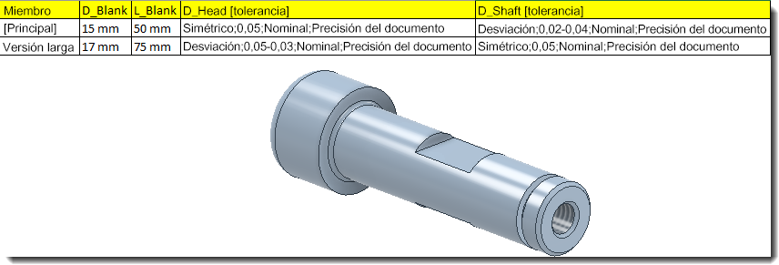

Haga clic con el botón derecho en el estado del modelo que desea editar y seleccione Editar tabla.
Si lo desea, haga clic con el botón derecho en un estado del modelo en el navegador y seleccione Editar mediante hoja de cálculo para editar la tabla en Excel.
