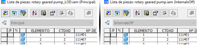

¿Qué es la delegación de la lista de materiales?
El mensaje de delegación de lista de materiales aparece cuando inicia el comando Lista de piezas y el estado del modelo de la vista seleccionada cumple una de las condiciones siguientes:
- El estado del modelo es un nivel de detalle no principal migrado.
- El estado del modelo es un nivel de detalle de pieza sustituto y migrado.
- El estado del modelo es un archivo de pieza sustituto.
La lista de piezas de un estado del modelo que se creó a partir de un nivel de detalle no principal migrado utiliza la lista de materiales del estado del modelo principal. La lista de piezas de un sustituto que se creó a partir de un sustituto de nivel de detalle migrado también utiliza la lista de materiales del estado del modelo principal. La lista de piezas de un sustituto utiliza la lista de materiales del estado del modelo del ensamblaje de origen.
