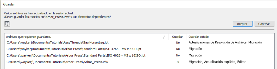

Guardar copia como. Cualquier cambio en los archivos de referencia hace que se abra el cuadro de diálogo Guardar.
Muestra una lista de los archivos de referencia con los cambios que aún no se han guardado.
Especifica si se va a guardar el archivo, todos los archivos de la lista o un conjunto de archivos seleccionado. Puede guardar todos los archivos modificados o seleccionar aquéllos que desea guardar.
Cuando se guarda un dibujo, se muestran los archivos dependientes que han cambiado y no se han guardado.
Los cambios realizados en la anchura de una o varias columnas se mantienen entre sesiones. Por ejemplo, si aumenta la anchura de la columna Archivos que requieren guardarse, la anchura especificada continuará de una sesión a otra hasta que especifique una anchura diferente.
Haga clic en un nombre de columna para activar o desactivar la visualización del texto.
Cambie el estado de Guardar. Para ello, haga clic en el estado de guardado (por ejemplo, haga clic en Sí para cambiar a No).
La columna Guardar estado muestra el estado de guardado en las siguientes condiciones:
