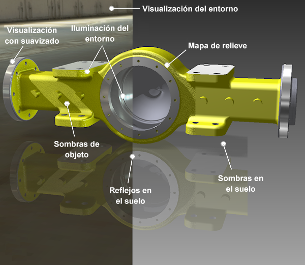

Hay varios factores que conforman el resultado final, como:
Estos factores pueden ser diferentes en varios aspectos, por ejemplo, el sistema operativo puede admitir DirectX 10, pero puede que el hardware gráfico no. También puede ocurrir a la inversa.
