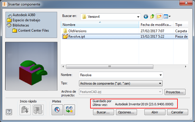

Inserte una versión más reciente de un archivo de pieza en un archivo de ensamblaje: en la cinta de opciones, haga clic en la ficha Ensamblar
panel Componente
Insertar.
Busque y seleccione el archivo de pieza (.ipt) más reciente que quiera insertar. Se muestra la versión de Inventor en la que el archivo se guardó por última vez.
Si lo desea, haga clic en Opciones para abrir el cuadro de diálogo Opciones de archivo y especifique la representación de vista del diseño. Pulse Aceptar.
En el cuadro de diálogo Insertar componente, haga clic en Abrir. Los cuerpos sólidos y de superficie se crean.
Puede insertar cuantos ejemplares sean necesarios.

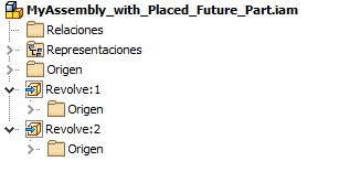

Archivo resultante
El navegador muestra el archivo de una versión más reciente al que se hace referencia.
Puede cambiar la representación del archivo de una versión más reciente insertado desde el nodo del navegador; para ello, haga clic el botón derecho en la opción de menú Editar representación.
El archivo de una versión más reciente insertado se puede reemplazar por otro componente desde el nodo del navegador; para ello, use la opción del menú contextual Componente
Reemplazar todo. El reemplazo de componentes por un archivo de una versión más reciente no es posible

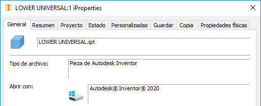

Las iProperties de la pieza de una versión más reciente están disponibles.

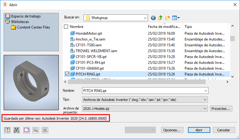

Opte por una de las posibilidades siguientes:
Abrir.
panel Insertar
Derivar
.Busque y seleccione el archivo de pieza (.ipt) más reciente que quiera abrir.
Si lo desea, haga clic en Opciones para abrir el cuadro de diálogo Opciones de archivo, especifique la representación de vista del diseño y haga clic en Aceptar.
En el cuadro de diálogo Abrir archivo, haga clic en Abrir. Los cuerpos sólidos y de superficie se crean.
En el cuadro de diálogo Pieza derivada puede incluir o excluir cuerpos sólidos y de superficie.
Pulse Aplicar para guardar los cambios.
