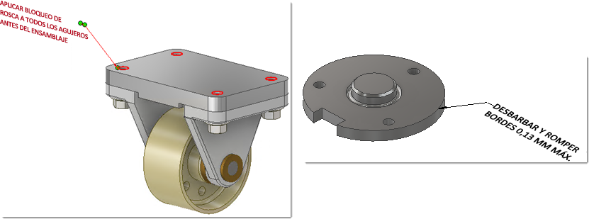

Adición o edición de una línea de directriz con texto
El texto de directriz se crea por defecto con una directriz de un solo segmento. Para crear más segmentos de directriz, inicie el comando, haga clic con el botón derecho y haga clic en Directriz de un solo segmento para anular la selección de la opción.
  1. En la cinta de opciones, haga clic en la ficha Anotar panel Notas Texto de directriz .
  2. Seleccione el punto de anclaje en la geometría.
  3. Si lo desea, haga clic con el botón derecho del ratón y lleve a cabo una de las siguientes acciones:
    • Haga clic en Cambiar al siguiente plano candidato en el menú contextual o utilice el acceso directo BARRA ESPACIADORA para recorrer cíclicamente los planos alternativos.
    • Haga clic en Cambiar plano de anotación y, después, seleccione una cara plana para orientar el texto.
    • Haga clic en Activar/desactivar alineación para cambiar la orientación del texto.
    • Haga clic en Alinear a la geometría en el menú contextual y, a continuación, seleccione una arista o un eje para orientar el texto.
    • Haga clic en Añadir vértice para incluir un vértice adicional en la directriz, lo que proporciona más flexibilidad a la forma de la directriz.
    • Haga clic en Suprimir vértice para eliminar los vértices que se han añadido a la directriz.
    • Haga clic en Añadir/Eliminar geometría asociada y, después, seleccione la geometría que desea asociar con el texto de directriz.
      Sugerencia: Puede utilizar la selección en ventana para añadir o eliminar geometría. Una vez que se haya creado, resalte la línea de directriz para ver la geometría asociada.
  4. Haga clic para colocar el extremo de la directriz.
  5. Añada el texto que quiera en el cuadro de diálogo Asignar formato a texto y, a continuación, haga clic en Aceptar o en Aplicar para crear la nota.
  6. Para editar un texto de directriz, lleve a cabo una de las siguientes acciones:
    • Seleccione la directriz en la visualización o en el navegador, haga clic con el botón derecho del ratón y seleccione Editar en el menú contextual.
    • Haga doble clic en la directriz en la visualización o en el navegador.
      Cambie los valores necesarios, añada o elimine la geometría asociada y, después, haga clic en Aceptar.

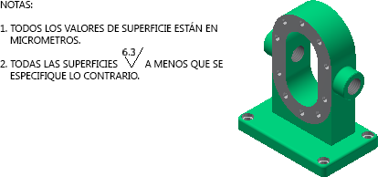

Adición de una nota general
  1. En la cinta de opciones, haga clic en la ficha Anotar panel Notas Nota general .
  2. Seleccione el cuadrante en la visualización donde colocar la nota.
  3. Añada el texto que desee en el cuadro de diálogo Asignar formato a texto.
  4. Si lo desea, haga clic en el icono Insertar acabado superficial para añadir un acabado superficial general a la nota.
    También puede hacer clic en para añadir un perfil general a la Nota general.
  5. Haga clic en Aceptar o Aplicar para crear.
    La nota se muestra normal a la vista.
Sugerencia: Para cambiar el tamaño del texto de la nota, defina la escala de anotación en Opciones de la aplicación > ficha General.
