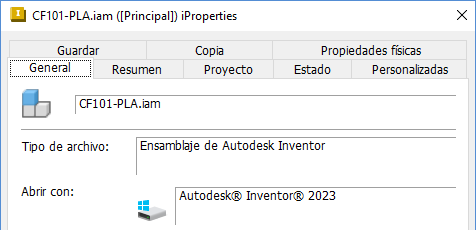

Haga referencia a un archivo de ensamblaje que sea un año más reciente que la versión con la que está trabajando.
Debe tener instaladas las últimas actualizaciones para hacer referencia en un archivo que sea un año más reciente que la versión con la que está trabajando. Las actualizaciones se pueden descargar a través de la aplicación de escritorio de Autodesk o desde https://manage.autodesk.com No habrá actualizaciones de las versiones anteriores de Inventor que ya no reciban soporte.

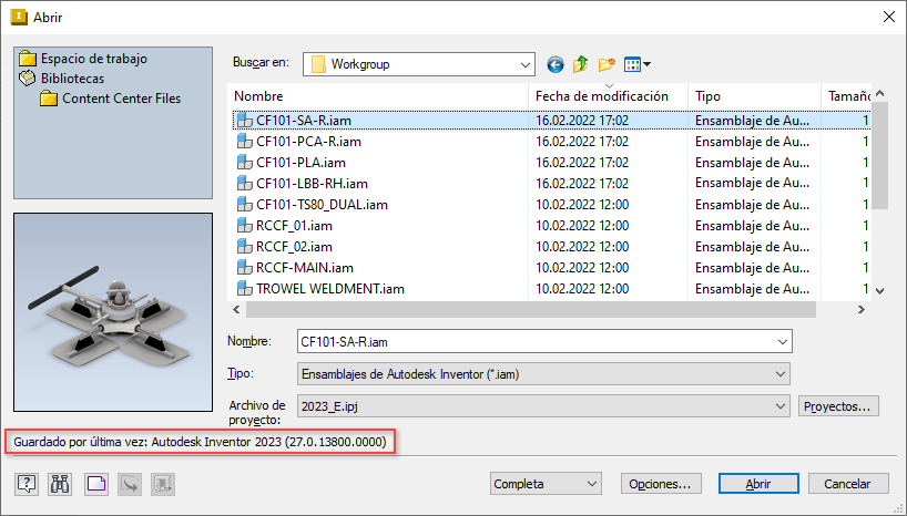

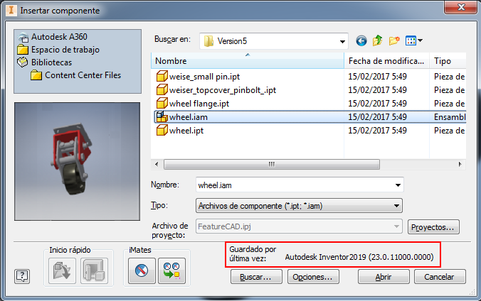

Utilice los comandos Abrir o Insertar para crear una referencia a la versión más reciente de un archivo de ensamblaje:
Abrir.
panel Componente
Insertar.Busque y seleccione el archivo de ensamblaje (.iam) más reciente que quiera abrir.
Si lo desea, haga clic en Opciones para abrir el cuadro de diálogo Opciones de archivo y especifique la vista de diseño y la representación posicional. Pulse Aceptar.
En el cuadro de diálogo Insertar componente, haga clic en Abrir. Los cuerpos sólidos y de superficie se crean.

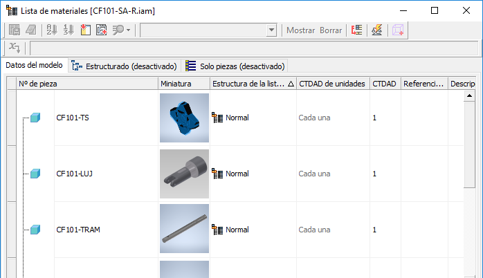

La lista de materiales muestra los componentes a los que se hace referencia en el ensamblaje.
Las iProperties de las piezas de una versión más reciente están disponibles.
