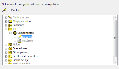

En el cuadro de diálogo Guía de publicación siguiente, se muestra la categoría en la que se crea la pieza.
Si selecciona una categoría diferente se le avisará de que la pieza perderá su información de creación.

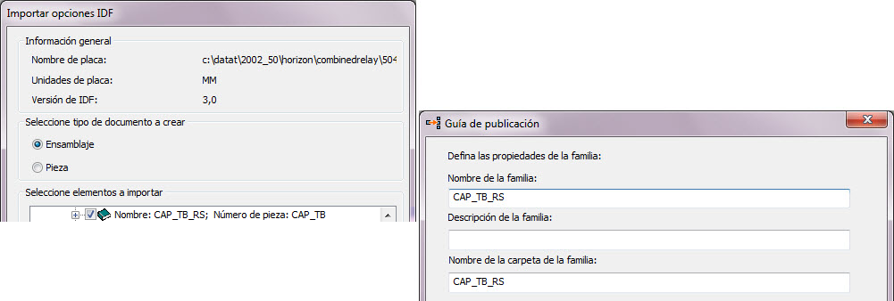

(Necesario) En la Guía de publicación: Defina las columnas de clave de la familia: seleccione el número de pieza y añádalo a la columna clave.

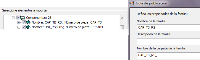

(Necesario) En la en la Guía de publicación: Defina las propiedades de la familia: edite el nombre de la familia para que únicamente el nombre de componente se muestre en el campo Nombre de familia. Por ejemplo:
