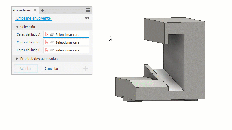

Añade una operación de empalme tangente a las caras o conjuntos de caras seleccionados.
  1. Haga clic en la ficha Modelo 3D panel Modificar Empalme Empalme envolvente.
  2. En el lienzo, seleccione la cara o el conjunto de caras para el primer lado.
    Nota: Para seleccionar más de una cara en cada conjunto de caras, desactive la casilla de verificación Optimizar para selección única. Para finalizar una selección múltiple concreta, haga clic en el siguiente conjunto de selección de cara o haga clic con el botón derecho en el espacio de lienzo y haga clic en Continuar.
  3. En el lienzo, seleccione la cara o el conjunto de caras central.
  4. En el lienzo, seleccione la cara o el conjunto de caras para el segundo lado.
    Nota: El color de resaltado de las caras seleccionadas coincide con el de la muestra de color del comando de selección relacionado.
  5. Especifique Configuración avanzada si es necesario.
