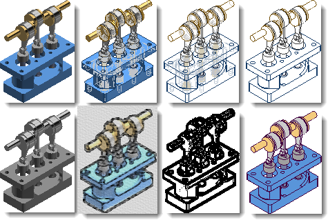

Procedimiento para cambiar el estilo visual de un modelo
- En la ficha Vista
panel Aspecto, haga clic en el menú desplegable Estilo visual y elija un estilo de aspecto.
Los parámetros de aspecto actuales se anulan temporalmente. Se conserva la configuración de aspecto del documento o la aplicación que permanecen en vigor.
