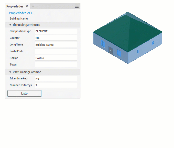

Propiedades AEC
Estas son propiedades IFC que se importan como propiedades AEC, si selecciona la opción Como parámetros. Las propiedades:
- Son de solo lectura
- Se ve mediante el panel Propiedades AEC.
- Los valores se pueden copiar y pegar donde sea necesario.
- Los que utilizan el mismo nombre que las propiedades de Inventor tienen un prefijo "IFC_" para aclarar cuál es la propiedad IFC.
- Actualice con los cambios realizados en el archivo IFC. Los cambios se realizan en la aplicación de creación de IFC.
Para acceder a las propiedades AEC, realice las siguientes acciones:
- En Ensamblajes, vaya a la ficha Inspeccionar y seleccione Propiedades AEC en el panel Propiedades.
- En el navegador de modelo, expanda el nodo de modelo importado para localizar el elemento cuyas propiedades desea ver o utilizar la búsqueda en el navegador.
- Haga clic con el botón derecho en el nodo del navegador y, en el extremo inferior del menú contextual, haga clic en Propiedades AEC.
- También puede definir las opciones de selección en Seleccionar prioridad de pieza y, en el lienzo, seleccionar una pieza.
