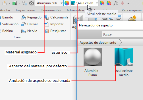

Asigne un aspecto al objeto u objetos seleccionados con la barra de herramientas de acceso rápido o el navegador de aspectos.
Nota: Los materiales tienen asignaciones de aspecto por defecto. Al modificar el aspecto, se añade un asterisco delante del nombre en la barra de herramientas de acceso rápido. Esto se hace para que sepa que el aspecto asignado no es el aspecto por defecto.
Aspecto de documento desde la barra de herramientas de acceso rápido
  1. Seleccione el componente.
  2. En la barra de herramientas de acceso rápido, utilice la lista Aspecto para seleccionar un aspecto.
    Nota: Puede utilizar CTRL + seleccionar para añadir a la selección antes de asignar una anulación de aspecto.
Aspecto del documento del Navegador de aspectos
  1. En la ficha Herramientas panel Material y aspecto pulse en Aspecto . Se abre el Navegador de aspectos.
  2. Seleccione el componente, la operación o la cara con el aspecto que desea cambiar.
  3. En el navegador de aspectos, detenga el cursor en los distintos aspectos de la lista Aspectos de documento para obtener una vista preliminar.
  4. Para aplicar un aspecto a la selección, haga clic en él.
