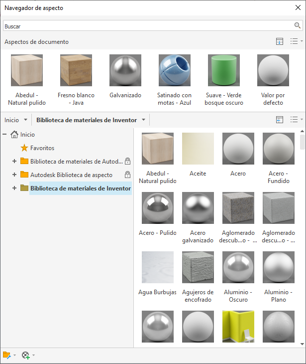

El navegador de aspecto permite acceder y administrar los activos de aspecto de un documento, así como acceder a los aspectos de las bibliotecas disponibles.

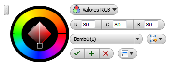

Cuando se aplica una textura a una pieza, se puede determinar en qué medida el color de la textura influye en la pieza. Con el editor de aspecto se especifica el valor de difuminado de imagen. El valor de difuminado de imagen es un parámetro de opacidad para la imagen de textura. Por ejemplo, cuando se combine una textura de color beis con un valor de difuminado de imagen de 50 con un color de material azul, el resultado es una fusión a partes iguales de los dos colores.
Si desea que la textura se muestre en la pieza exactamente con el color de la textura, defina el valor de difuminado de imagen en 100.

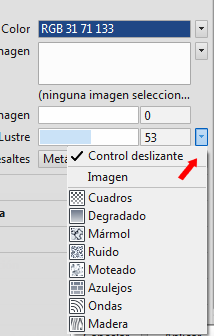

Una matriz fija de píxeles de color produce una imagen de mapa de bits, mientras que un algoritmo matemático genera un mapa de procedimientos. Por lo tanto, los tipos de controles disponibles para un mapa de procedimientos varían según de las opciones del procedimiento. Los mapas de procedimientos se pueden generar en dos o tres dimensiones. Puede anidar un mapa de procedimientos dentro de otro mapa de procedimientos para añadir profundidad y complejidad al material.
Los mapas de procedimientos se utilizan con texturas de aspecto y mapas de corte. Puede acceder a ellos a partir del color o de los puntos de edición de imagen.
