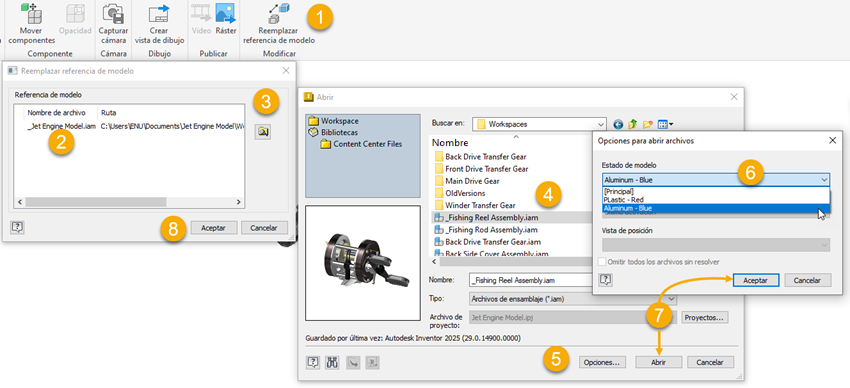

Reemplace el archivo de ensamblaje actual por otro ensamblaje.
panel Modificar
Reemplazar referencia de modelo
