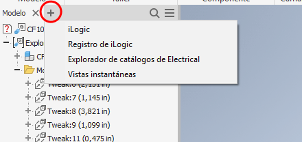

Tanto las vistas de instantánea vinculada como independiente se muestran en el panel Vista de instantánea. Si el panel Vista de instantánea no es visible, puede acceder a él haciendo clic en el signo "+" de la barra de título Navegador de modelo.
