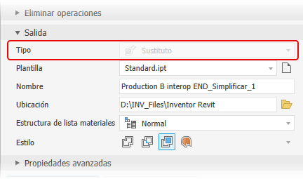

Simplificar sustituto acelera el proceso al predefinir la salida Simplificar como un modelo sustituto solamente.
Salida de sustituto simplificado
Consulte Crear una pieza simplificada a partir de un ensamblaje para conocer los pasos para crear el modelo simplificado.
