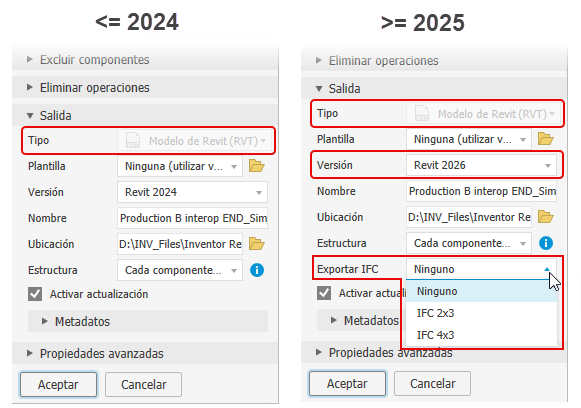

Procedimiento para simplificar y exportar un archivo RVT
Simplificar y exportar acelera el proceso al predefinir la salida de Simplificar como un archivo RVT. Puede exportar a versiones anteriores. Para las versiones 2025 y posteriores, también puede exportar un archivo IFC si es necesario.
Salida de sustituto simplificado
Consulte Procedimiento para exportar un modelo a RVT (formato de Revit) para obtener los pasos para generar un modelo de RVT simplificado.
