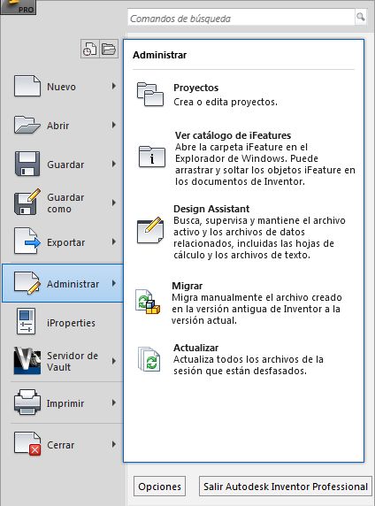

Procedimiento para usar el comando Migrar:
- Abra un archivo creado en una versión anterior de Autodesk Inventor.
- Haga clic en Archivo > Administrar > Migrar.
El comando Migrar solo está disponible si el archivo actual no se ha migrado todavía.
