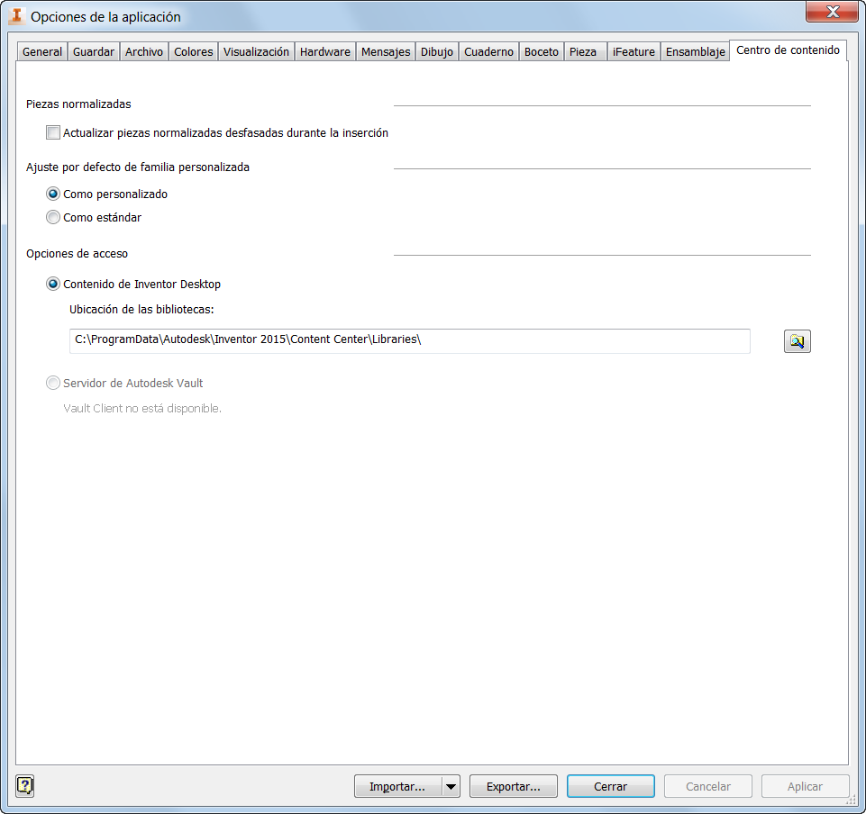

La ubicación por defecto del contenido de Desktop de Inventor es la carpeta C:\ProgramData\Autodesk\Inventor <version>\Content Center\Libraries o C:\Documents and Settngs\All Users\Application Data\Autodesk\Inventor <version>\Content Center\Libraries. Puede cambiar esta ubicación por defecto en las Opciones de la aplicación, ficha Centro de contenido. Observe la imagen anterior.

Paso 1: Copie la biblioteca personalizada original del Centro de contenido en la ubicación del contenido de Desktop. Consulte la opción Ubicación de las bibliotecas en la imagen anterior.

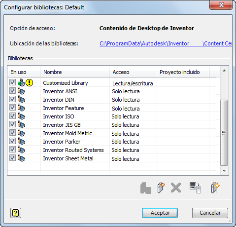

Paso 2: Actualice las bibliotecas personalizadas originales del Centro de contenido usando la Herramienta de actualización del cuadro de diálogo Configurar bibliotecas del Centro de contenido.
En el cuadro de diálogo Proyectos, pulse Configurar bibliotecas del Centro de contenido. Las bibliotecas personalizadas originales del Centro de contenido se muestran en el cuadro de diálogo Configurar bibliotecas. La columna En uso está seleccionada. Haga clic en la Herramienta de actualización para realizar la migración. Observe la siguiente imagen.
Nota: Un icono de signo de admiración delante del nombre de una biblioteca indica que la biblioteca no se puede usar en el Centro de contenido. Actualice la biblioteca con la Herramienta de actualización.

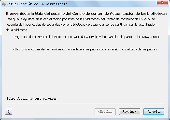

Paso 3: En el cuadro de diálogo Herramienta de actualización, pulse Siguiente para avanzar en el proceso y finalizar la migración de las bibliotecas personalizadas.

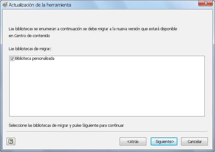

Se indican las bibliotecas personalizadas originales del Centro de contenido que se van a actualizar, tal como se muestra en la siguiente imagen.
Seleccione la biblioteca que desea actualizar. Si hay más de una biblioteca de usuario obsoleta, se pueden seleccionar varias bibliotecas para que se actualicen en el mismo proceso. Pulse Siguiente.

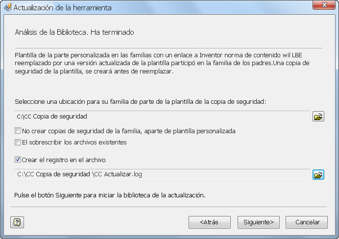

Se lleva a cabo un análisis de las bibliotecas y se muestran los resultados del análisis. Si se detectan problemas, estos deben resolverse para continuar. Si no encuentran problemas, se muestran las opciones de copia de seguridad. Especifique una carpeta para crear una copia de seguridad y haga clic en Siguiente.

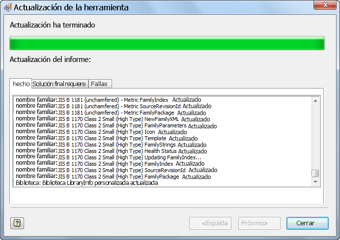

Una vez finalizado el proceso, revise el Informe de actualización, tal como se muestra en la siguiente imagen.

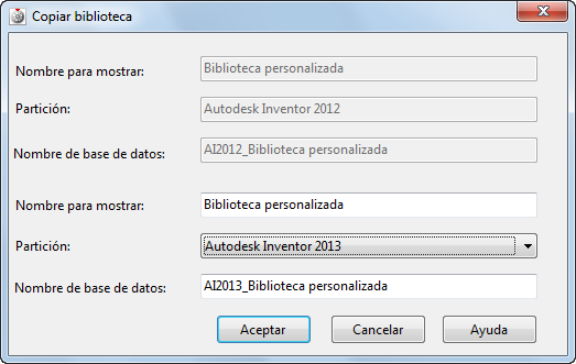

Paso 4: Copie las bibliotecas personalizadas heredadas del Centro de contenido en la nueva partición de Inventor de la consola de ADMS. Una vez que una biblioteca personalizada del Centro de contenido se migra a la nueva versión de ADMS (durante la instalación o de forma manual), copie la partición de las bibliotecas personalizadas heredadas del Centro de contenido en la partición de la nueva versión para utilizarlas con la nueva versión de Autodesk Inventor. Siga estos pasos:
Nota: Una vez que haya terminado, todas las bibliotecas que desea utilizar con la versión actual de Autodesk Inventor deben estar disponibles en la partición de la versión actual de Autodesk Inventor.
