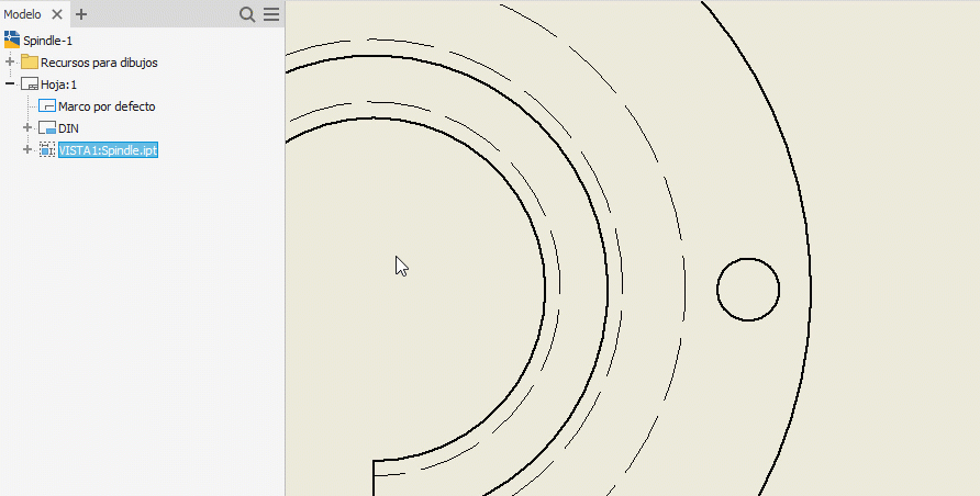

Procedimiento para capturar el estado actual de la curva de dibujo
Utilice la opción del menú contextual Capturar estado actual para capturar código de iLogic y crear una GeometryIntent para una curva de dibujo. La GeometryIntent es para una curva de dibujo en una vista de dibujo.
  1. En un archivo de dibujo (.idw), haga clic con el botón derecho en una curva de dibujo y seleccione iLogic Capturar estado actual.
  2. El código se muestra en el explorador del portapapeles de códigos.
