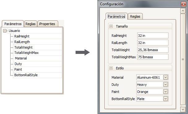

Cree una interfaz de usuario personalizada y conéctela a los parámetros, las propiedades y las reglas de una pieza, un ensamblaje o un dibujo de Inventor.
Utilice los métodos de arrastrar y soltar para diseñar la interfaz de usuario sin necesidad de programar. Utilice los controles para introducir cambios en un diseño existente. Las definiciones de forma pueden ser específicas de documento y guardarse con un documento de diseño o almacenarse para utilizarlas en varios documentos.
