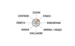

Los elementos Steering Wheels, también conocidos como ruedas, son menús de seguimiento unidos al cursor desde los cuales se puede acceder a diferentes herramientas de navegación 2D y 3D.
Los elementos Steering Wheels permiten ahorrar tiempo, ya que combinan muchas de las herramientas de navegación comunes en una sola interfaz. En las siguientes ilustraciones se muestran las diferentes ruedas disponibles:
Rueda de navegación completa
