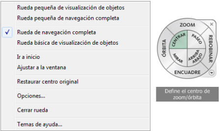

Opciones de menú de SteeringWheels
Para acceder a este diálogo, compruebe que hay una herramienta SteeringWheel activa y, a continuación, haga clic con el botón secundario del ratón para ver las opciones de menú.
Rueda pequeña de visualización de objetosMuestra la rueda pequeña de visualización de objetos.
Rueda pequeña de navegación completaMuestra la rueda pequeña de navegación completa.
Rueda de navegación completaMuestra la rueda grande de navegación completa.
Rueda básica de visualización de objetosMuestra la rueda grande de visualización de objetos.
Ir a inicioLleva a la vista de inicio guardada con el modelo. Esta vista está sincronizada con la opción de vista de inicio de la herramienta ViewCube.
Ajustar a la ventanaAjusta el tamaño de la vista actual y la centra para mostrar todos los objetos.
Restaurar centro originalRestaura el punto central de la vista de acuerdo con el modelo.
OpcionesMuestra el diálogo donde se ajustan las preferencias de las ruedas.
Cerrar ruedaCierra la rueda.
Temas de ayudaInicia el sistema de ayuda en línea y muestra el tema sobre las ruedas.
