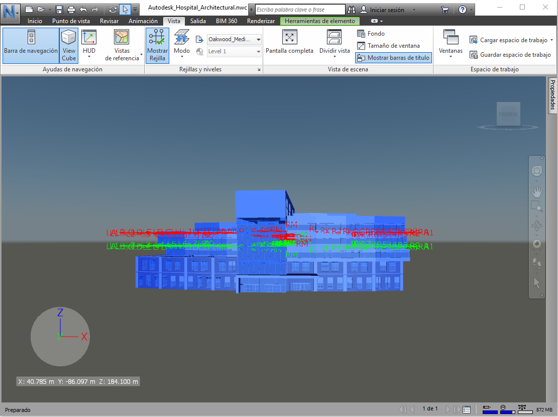

Las rejillas y los niveles se muestran en cada nivel del edificio y, por defecto, se configuran en relación con la posición de la cámara. Por ejemplo, si se encuentra en el nivel 2 del modelo de edificio, la rejilla de la planta superior se mostrará en color verde y la de la planta inferior en color rojo. Puede cambiar los niveles de la rejilla que se muestran y en qué colores, según sea necesario.

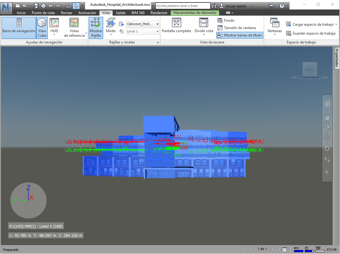

Las ubicaciones de rejilla se muestran en la Vista de situación 3D, que muestra la rejilla y el nivel de ubicación de la cámara con respecto a la rejilla activa. El visor contextual (HUD) se basa en la intersección de rejilla más próxima a la posición actual de la cámara y en el nivel inferior más cercano a la posición actual de la cámara.
Puede personalizar los colores en los que se muestra la rejilla, el tamaño de la fuente en las etiquetas de rejilla y si las líneas de rejilla se dibujan de forma transparente cuando están ocultas por objetos (esto se conoce como modo de rayos X).
Los sistemas de rejillas se pueden aplicar a los modelos de Revit antes de importarlos en Navisworks.
Proyección de rejillas y niveles con cámara de perspectiva
Proyección de rejillas y niveles con cámara ortogonal
