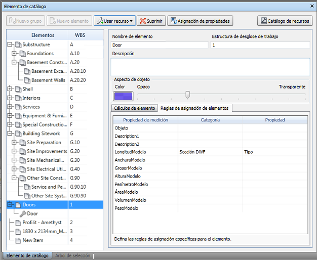

Acerca de la asignación de propiedades de medición
Al realizar la medición de un modelo, Quantification extrae los datos de diseño incrustados y los asigna automáticamente a los elementos en el catálogo. Cada tipo de elemento (por ejemplo, línea, área o volumen) se asigna a la propiedad de objeto por defecto correspondiente. Por ejemplo, los elementos lineales se asignan por defecto a Longitud, los elementos de área se asignan a Área y así sucesivamente. Esta es la propiedad que se mide durante la medición.
En algunos casos, los datos no se pueden asignar automáticamente si los objetos no contienen la propiedad que se utiliza por defecto para la asignación automática, o es posible que se desee cambiar la asignación de propiedades por defecto. En este caso, se pueden personalizar y crear definiciones de propiedades nuevas para el proyecto. Es posible modificar y aplicar propiedades individuales o globales a datos de medición 2D y 3D.
Para obtener más información sobre las propiedades de Quantification, consulte Trabajo con fórmulas y variables.
