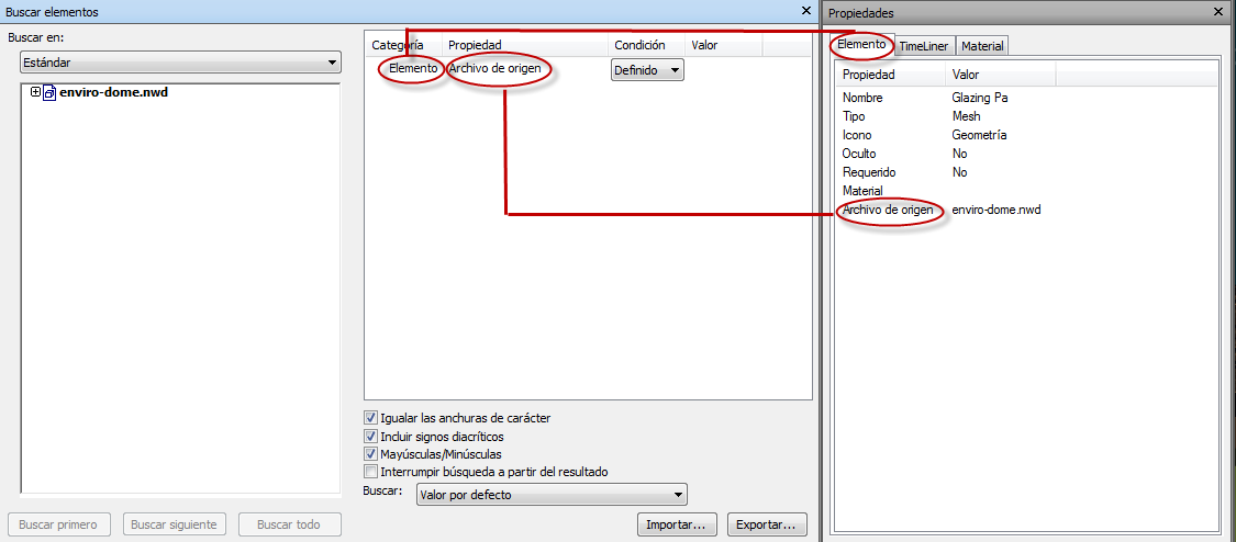

Una parte esencial de este proceso es localizar los elementos con las propiedades específicas del modelo en la ventana Buscar elementos, exportar dichas propiedades a un archivo XML y modificarlas para asignarlas a la propiedad de mediciones que haya elegido. Puede resultar útil ver las ventanas Buscar elementos y Propiedades en paralelo:
En la imagen anterior, observe que la categoría Elemento en la ventana Buscar elementos (izquierda) se muestra como la ficha Elemento de la ventana Propiedades (derecha), y Altura desconectada se muestra en la columna Propiedad de cada ventana. A continuación, puede Exportar en la ventana Buscar elementos para producir un archivo XML como se muestra a continuación. Observe cómo las propiedades Elemento y Altura desconectada se codifican:
Por lo tanto, puede personalizar estas y otras propiedades en diferentes nodos o secciones de códigos del archivo para asignarlas a una determinada propiedad de mediciones. En este caso, podría asignar Altura desconectada a la propiedad de mediciones Altura. A continuación, cópielas en la asignación principal (TakeoffPropertyMap.xml) o en una nueva asignación. Cuando las guarde y vuelva a abrir Quantification, los valores de las nuevas propiedades se mostrarán. Se han creado tres temas para mostrar tres escenarios de personalización diferentes:
