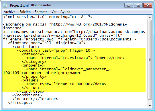

  8. Haga clic en Exportar y guarde el archivo XML en una ubicación local.
  9. Haga clic con el botón derecho en el archivo XML > Abrir con Bloc de notas o un editor de texto similar.
    El archivo XML se verá de la siguiente manera:
  10. En el archivo XML, copie las líneas de código que corresponden al nodo de condiciones anterior resaltado en amarillo.
  11. Abra el archivo de asignación de propiedades: C:\Archivos de programa\Autodesk\Navisworks Manage [año]\Quantification\takeoff_maps\TakeoffPropertyMap.xml (o utilice una plantilla de asignación de archivos de su elección). Pegue el texto copiado en el archivo de asignación de propiedades (busque y reemplace el nodo de condiciones existente si se muestra en el archivo).
