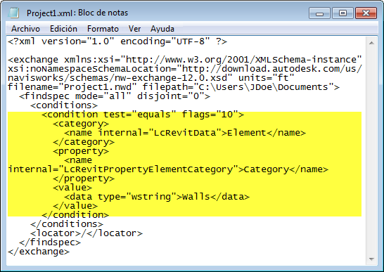

    El archivo XML se verá de la siguiente manera:
  11. En el archivo XML, copie las líneas de código que corresponden al nodo de condiciones anterior resaltado en amarillo.
