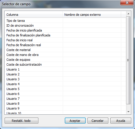

Cuadro de diálogo Selector de campo
En el cuadro de diálogo Selector de campo, se especifican las distintas opciones que se utilizan para importar datos a partir de la programación de un proyecto externo.
Las opciones disponibles pueden variar en función del tipo de origen de los datos.
El cuadro de diálogo Selector de campo se utiliza para importar datos de un software de programación de proyectos externo.

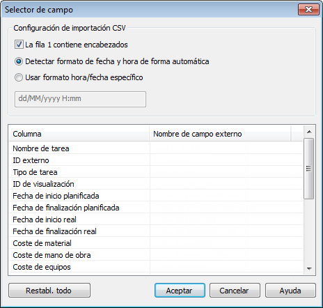

El cuadro de diálogo Selector de campo para importar datos CSV
Opciones
Configuración de importación CSV
La fila 1 contiene encabezados
Seleccione la casilla La fila 1 contiene encabezados si desea que la primera fila del archivo CSV sea considerada como un encabezado de columna. La herramienta TimeLiner utilizará esa fila para rellenar las opciones de Nombre de campo externo en la tabla.
Si la primera fila de datos del archivo CSV no contiene encabezados de columna, deseleccione esta casilla.
Detectar fecha y hora automáticamente
Seleccione la opción Detectar fecha y hora automáticamente si desea que la herramienta TimeLiner intente determinar el formato de fecha y hora utilizado en el archivo CSV. Primero, la herramienta TimeLiner aplica una serie de reglas para intentar determinar el formato de fecha y hora utilizado en el documento; si esto no es posible, utilizará la configuración local del sistema.
Usar formato fecha/hora específico
Seleccione la opción Usar formato fecha/hora específico si desea especificar manualmente el formato de fecha y hora que debe se va a utilizar. Si se marca este botón selector, se podrá especificar el formato necesario en el cuadro que se proporciona. Consulte la lista de códigos de fecha y hora válidos.
Nota: Si se descubren una o más columnas de fecha y hora cuyos datos no pueden asignarse a un formato válido de fecha y hora especificando manualmente el formato, la herramienta TimeLiner "retrocederá" e intentará utilizar el formato automático de fecha y hora.
La tabla de asignación de campos
La tabla de asignación de campos contiene en su columna izquierda todas las columnas de la programación actual de TimeLiner y, en su columna derecha, una serie de menús desplegables que permiten asignar los campos de entrada a las columnas de la herramienta TimeLiner.
Nota: Cuando importa datos de un archivo CSV, la columna Nombre de campo externo de la tabla muestra los datos de la primera fila del archivo CSV si se selecciona la casilla La fila 1 contiene encabezados. De lo contrario, los nombres que se asignan por defecto son Columna A, Columna B y así sucesivamente.
Nombre de tarea
Este campo aparece y es necesario cuando se importan datos de un archivo CSV. Si este campo no se asigna, aparecerá un mensaje de error.
ID de sincronización
Este campo se utiliza para identificar de forma exclusiva cada tarea importada. Permite que funcione la sincronización aunque se realicen cambios importantes en la programación externa del software de programación de proyectos. El comportamiento por defecto es utilizar el campo más apropiado para cada origen. Algunos orígenes no tienen un ID exclusivo bien definido, en cuyo caso es posible que deba seleccionar el campo de forma manual.
Nota: El ID de sincronización se debe asignar a todos los orígenes de datos. Si esta operación no se realiza de forma manual en el cuadro de diálogo Selector de campo, el software de programación de proyectos externo asignará los ID automáticamente. Si importa datos de un archivo CSV, el ID de sincronización deberá asignarse manualmente. Se recomienda tener una columna en el archivo CSV que contenga datos exclusivos, tales un número incremental, y asignarlos a este campo. Estos datos exclusivos deben permanecer intactos después de definirlos en una fila del archivo CSV para activar la regeneración y sincronización del vínculo del origen de datos.
Tipo de tarea
Este campo se utiliza para asignar automáticamente Tipos de tarea a cada tarea importada.
Nota: Debe añadir nuevos tipos de tareas en la ficha Configurar para poder importar datos de una programación de proyecto externa, de modo que los tipos de tarea se puedan reconocer durante la importación.
ID de visualización
Este campo aparece cuando se importan datos de un archivo CSV. Es posible que los módulos de extensión de orígenes de datos asignen automáticamente un ID de visualización si dicho ID se encuentra en el software de programación de proyectos externo, aunque al importar un archivo CSV este campo debe asignarse manualmente, ya que no es un campo obligatorio. Los campos asignados a ID de visualización de forma automática o manual aparecen en la columna ID de visualización en la ficha Tareas.
Fecha de inicio planificada
Este campo se utiliza para identificar una fecha de inicio planeada. Eso permite que pueda establecerse una comparación y una simulación entre fechas planeadas y reales.
Fecha de finalización planificada
Este campo se utiliza para identificar una fecha de fin planeada. Eso permite que pueda establecerse una comparación y una simulación entre fechas planeadas y reales.
Fecha de inicio real
Algunos orígenes de proyecto admiten varias fechas de inicio para distintos objetivos. El comportamiento por defecto es utilizar la fecha disponible más apropiada para cada origen. Este campo puede usarse para definir una fecha de inicio real, en caso de que esta sea distinta de la seleccionada por defecto.
Fecha de finalización real
Algunos orígenes de proyecto admiten varias fechas de fin para distintos objetivos. El comportamiento por defecto es utilizar la fecha disponible más apropiada para cada origen. Este campo puede usarse para definir una fecha de fin real, en caso de que esta sea distinta de la seleccionada por defecto.
Coste de material
Este campo se utiliza para asignar automáticamente un coste de material a cada tarea importada.
Coste de mano de obra
Este campo se utiliza para asignar automáticamente un coste de mano de obra a cada tarea importada.
Coste de equipos
Este campo se utiliza para asignar automáticamente un coste de equipos a cada tarea importada.
Coste de subcontratación
Este campo se utiliza para asignar automáticamente un coste de subcontratación a cada tarea importada.
Usuarios del 1 al 10
Hay diez campos de usuario disponibles para vincular cualquier campo de datos personalizado del origen del proyecto.
Botón Restablecer todo
Utilice este botón para borrar todas las asignaciones de las columnas y para restablecer la configuración de importación del archivo CSV a los valores por defecto, en caso necesario.
