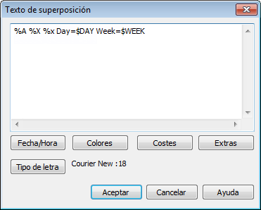

Cuadro de diálogo Texto de superposición
Puede definir el texto que aparece superpuesto en la vista de escena durante la simulación. Para ello, haga clic en Editar en el Cuadro de diálogo Configuración de simulación.
Por defecto, la fecha y la hora se muestran con el formato especificado en Panel de control > Configuración regional. Para especificar el formato exacto que se utilizará, introduzca texto en el cuadro de texto. Casi todo lo que escriba aparecerá tal como lo especificó, salvo algunas palabras precedidas del carácter "%" o "$" que actúan como palabras clave y se sustituirán por diferentes valores. Los botones Fecha/Hora, Coste y Extras pueden utilizarse para seleccionar e insertar todas las palabras clave posibles. El botón Colores puede utilizarse para definir el color del texto de superposición.
El botón Tipo de letra abre el cuadro de diálogo estándar de Microsoft Windows para la selección del tipo de letra. Una vez que ha seleccionado el tipo de letra, el estilo y el tamaño de punto adecuados, pulse Aceptar para volver al cuadro de diálogo Texto de superposición. La selección de tipo de letra actual se muestra junto al botón Tipo de letra y, durante la simulación de la herramienta TimeLiner, todo el texto de superposición se mostrará con este tipo de letra.
