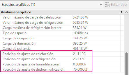

Puede editar los valores de posición de ajuste. Tenga en cuenta que el valor de Posición de ajuste de calefacción debe encontrarse al menos 1 ºF (0,56 ºC) por debajo del valor de Posición de ajuste de refrigeración. Del mismo modo, el valor de Posición de ajuste de humidificación debe encontrarse al menos un 1 % por debajo del valor de Posición de ajuste de deshumidificación.
Tras crear el modelo energético, las posiciones de ajuste de la configuración de Tipo de edificio se aplican a los espacios analíticos y se muestran como de solo lectura en la paleta Propiedades. Las posiciones de ajuste en una zona del sistema modificarán la configuración del tipo de edificio para todos los espacios analíticos asignados a la zona del sistema.

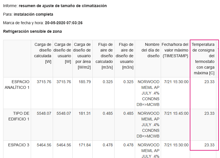

Estas posiciones de ajuste se utilizan cuando se ejecuta un análisis de sistemas. Tras ejecutar un análisis de dimensionamiento, las posiciones de ajuste de refrigeración y calefacción se muestran en el resumen de dimensionamiento de climatización del informe de análisis.
