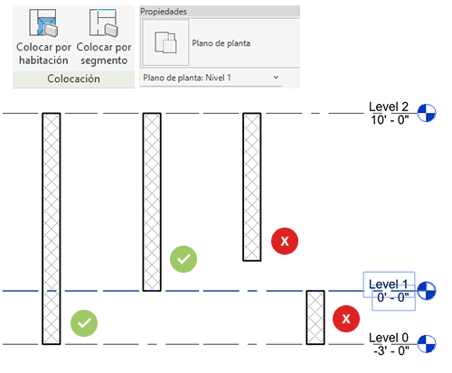

Nota:
  1. Solo puede seleccionar muros cortados por el nivel asociado de la vista de plano actual.
