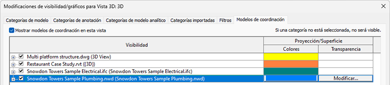

Control del aspecto gráfico del modelo de coordinación ​
Asigne un color a cada modelo de coordinación para distinguir rápidamente entre diferentes modelos. Se pueden asignar colores a los vínculos del modelo de coordinación.
Todos los objetos que pertenecen al modelo de coordinación vinculado se muestran coloreados. Esta función se aplica a los modelos de coordinación vinculados desde Autodesk Docs (.rvt, .dwg, .ifc, .nwc, .axm, etc.) y también desde el almacenamiento local cuando se vinculan archivos de Navisworks.

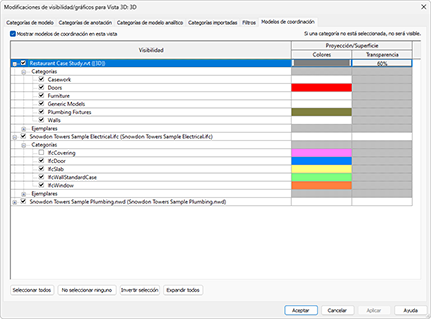

  1. Puede administrar fácilmente la visibilidad de las categorías de modelos de coordinación desde la configuración de Visibilidad/Gráficos. Las categorías de los elementos de los modelos de coordinación vinculados desde Autodesk Docs pueden estar ocultas o visibles. Los formatos de archivo compatibles con estas categorías son RVT, DWG, IFC y Navisworks. Esta función se aplica a los modelos de coordinación vinculados desde Autodesk Docs.

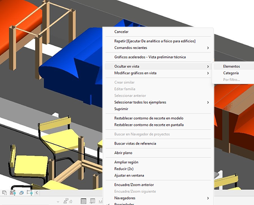

  2. Puede ocultar o mostrar elementos o categorías de elementos al instante mediante el menú contextual directamente en el lienzo de Revit. Seleccione Ocultar en vista en el menú contextual y, a continuación, seleccione Elementos o Categoría. También puede seleccionar Ocultar elementos u Ocultar categoría en el menú desplegable de la ficha Modificar | Modelo de coordinación. Esto aumenta la eficiencia al mostrar solo los detalles pertinentes y evitar la sobrecarga de información mediante la visibilidad selectiva de los elementos. Esta función se aplica a los modelos de coordinación vinculados desde Autodesk Docs.

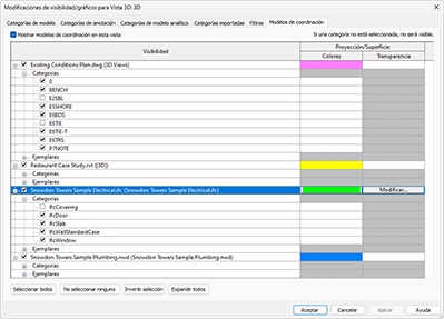

Puede asignar un color a cada categoría de elementos del modelo de coordinación ​ desde la configuración de Visibilidad/Gráficos para reconocer al instante cada categoría. Esta función se aplica a los modelos de coordinación vinculados desde Autodesk Docs.
