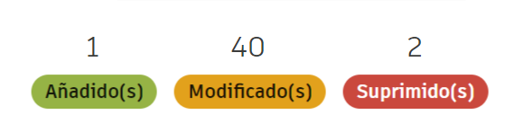

En la paleta, se muestra una descripción general de los cambios, clasificados en estas tres categorías: objetos añadidos, modificados y suprimidos. Abajo puede verse un ejemplo:
Resumen de cambios: en la paleta, se muestra una descripción general de los cambios, clasificados en estas tres categorías: objetos añadidos, modificados y suprimidos. Para facilitar una identificación rápida, los objetos de modelo de coordinación añadidos, modificados y suprimidos se resaltan en las vistas de Revit. Los objetos de coordinación no modificados aparecen atenuados.
Por defecto, todos los tipos de elementos modificados están activados. Para desactivar las opciones Añadido(s), Modificado(s) o Suprimido(s), haga clic en ellas. Por ejemplo, si desea visualizar solo los objetos añadidos, haga clic en Modificado(s) y Suprimido(s). Por lo tanto, los objetos modificados y suprimidos ya no se resaltarán en el modelo.
