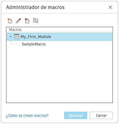

A continuación, se muestra el cuadro de diálogo Administrador de macros:
Utilice los iconos ubicados en la parte superior del cuadro de diálogo para crear, editar y suprimir módulos.
Macros y módulos
Un módulo es un grupo de macros. Las macros pueden ser independientes dentro del módulo en que se ejecutan, así como compartir código y utilidades. Se organizan en el Administrador de macros como se muestra en la imagen superior, con las macros ordenadas bajo el módulo principal.
Las macros dentro de un módulo se ven y se generan juntas.
