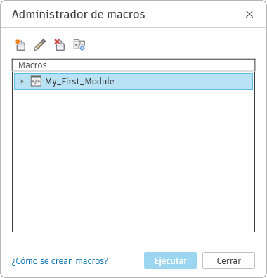

  1. Haga clic en la ficha Gestionargrupo Macros Administrador de macros.
  2. Haga clic en Crear módulo.
    Se abre el cuadro de diálogo Crear un módulo nuevo.
  3. Especifique un nombre para el módulo.
  4. Haga clic en Aceptar.
    Se crea el nuevo módulo y aparece en la lista del Administrador de macros. Ahora se pueden añadir una o varias macros.

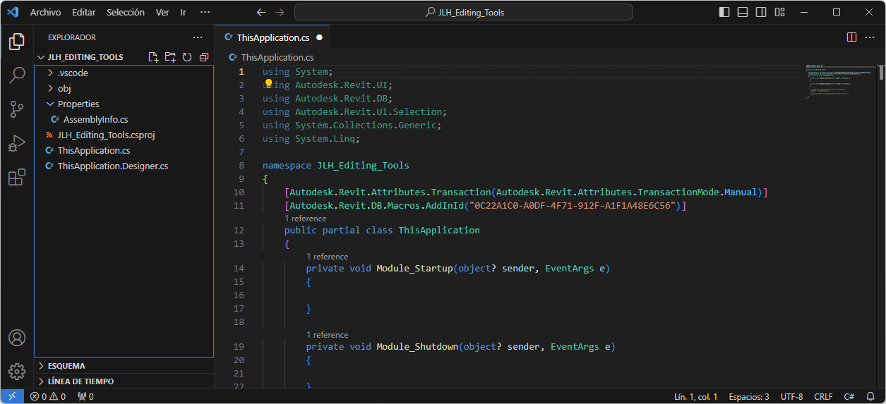

  5. Se abre una sesión de Visual Studio Code en la que puede comenzar a editar macros.
Editar o suprimir macros
Para modificar un módulo (y las macros que contiene), selecciónelo y haga clic en Editar. El módulo se abrirá en Visual Studio Code y podrá editarlo junto con sus macros asociadas. Consulte Crear macros para obtener más información.
Suprimir módulos
Para suprimir un módulo, selecciónelo y haga clic en Suprimir. Al suprimirse el módulo, tanto éste como las macros asociadas desaparecen definitivamente.
