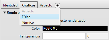

Puede añadir un objeto a un material, siempre que no exista ya uno de ese tipo.
  1. Seleccione el material en el cuadro de diálogo Explorador de materiales.
  2. En el panel Editor de materiales, haga clic en (Añadir objeto) para mostrar el menú desplegable Añadir objeto y, a continuación, seleccione el tipo de objeto que desea añadir. Los objetos que ya están presentes en el material no se pueden añadir y, por tanto, no se pueden seleccionar en el menú desplegable Añadir objeto.
