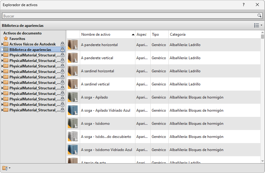

  3. Para seleccionar un objeto para su edición, en el Editor de objetos, haga clic en para abrir o cerrar el Explorador de activos.
    Se abrirá el Explorador de activos.
    En la lista de objetos, el icono icono los objetos de aspecto originales. Para obtener más información, consulte Acerca de los objetos de aspecto.
    Consejo: Utilice los nuevos objetos de aspecto (sin el icono ) para los materiales. Esta práctica garantiza que las vistas e imágenes renderizadas utilicen las representaciones de materiales más actualizadas y de la máxima alta calidad.
  4. Haga clic con el botón derecho en el objeto para editarlo y seleccione Añadir a Editor.
