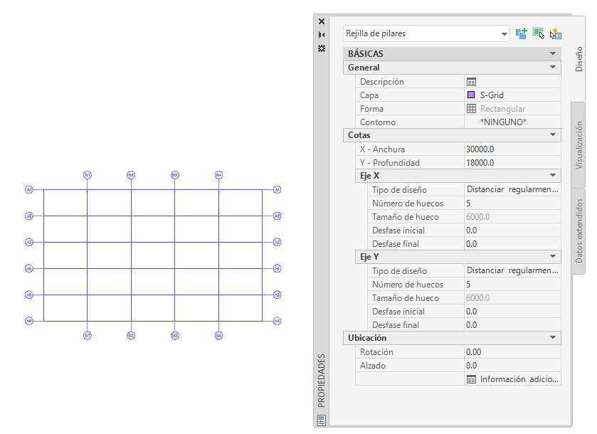

Rejilla de pilar en AutoCAD Architecture
Al importar una rejilla de AutoCAD Architecture a Revit, se conservan las siguientes propiedades:
Se añaden las siguientes propiedades a la rejilla importada:
