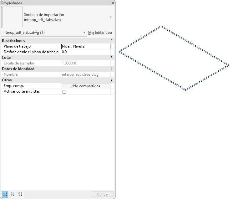

    El dibujo importado se visualiza como un símbolo de importación.

    Una descomposición parcial de un dibujo importado permite visualizar las propiedades de cada objeto.
    Losa de AutoCAD Architecture descompuesta parcialmente en Revit
