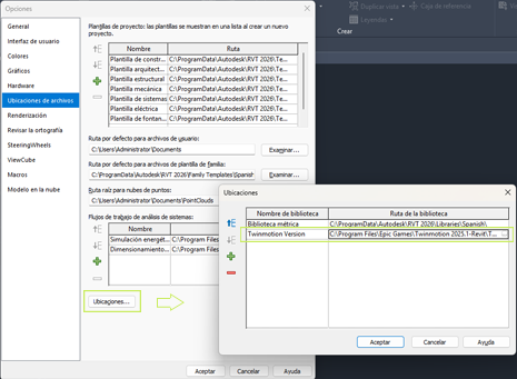

Si tiene instaladas varias versiones de Twinmotion, la opción Abrir en Twinmotion iniciará la versión más reciente. Si desea utilizar una versión diferente, establezca una nueva variable, por ejemplo, Versión de Twinmotion, en Opciones Ubicaciones de archivos Ubicaciones y añada la ruta de la biblioteca para esta variable correspondiente a la versión de Twinmotion que desee:
