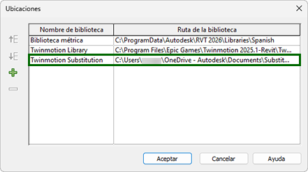

A partir de Revit 2026, puede editar la ruta de sustitución dinámica para almacenar los activos descargados:
Opciones
Ubicaciones de archivos
Sustitución de Twinmotion.
