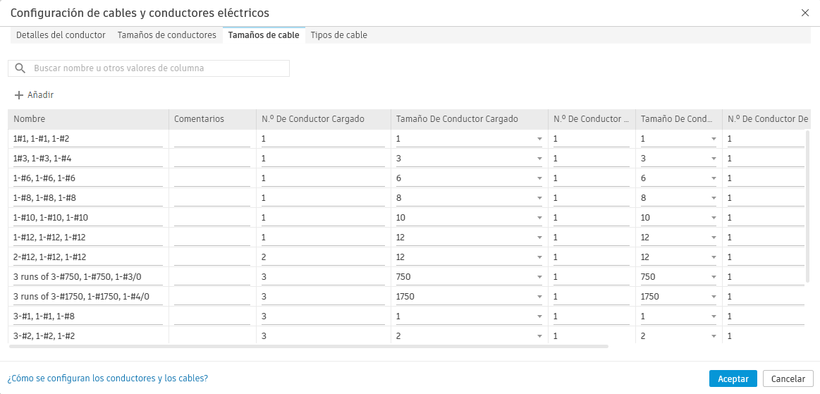

Utilice este cuadro de diálogo para especificar parámetros de cableado. Utilice los conductores definidos en los circuitos de los diseños eléctricos del modelo.
Defina las características clave del conductor, incluido el tamaño y el material del conductor y el aislamiento. A continuación, utilice esos conductores en diversos cables y tipos de cables. Asigne los tipos de cable adecuados para su uso en los diseños de circuitos.
Para abrir la Configuración de conductores y cables eléctricos, haga clic en la ficha Gestionar
grupo Configuración
menú desplegable Configuración MEP
Configuración de conductores y cables eléctricos.
