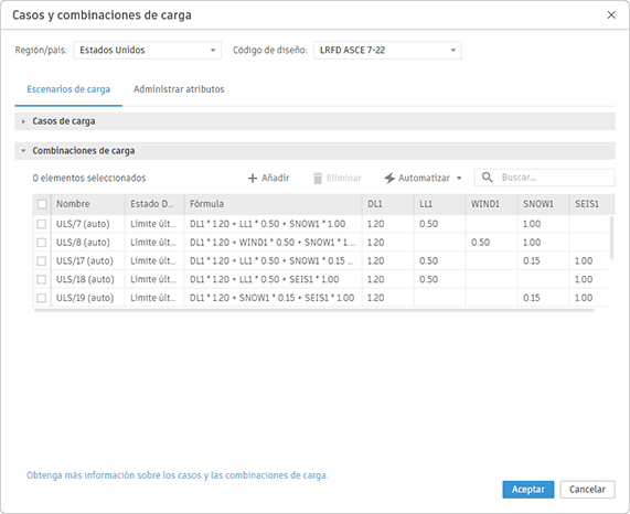

  1. Haga clic en Analizar Modelo analítico (Casos y combinaciones de carga).
  2. Expanda la ficha Combinaciones de carga.
  3. Haga clic en Añadir.
  4. Haga clic en el campo Nombre y ajuste el nombre de la combinación de carga.
  5. Haga clic en el campo de fórmula para editar la fórmula de combinación de carga o añadir los factores para cada caso de carga en la columna correspondiente a cada uno de ellos.
  6. Haga clic en la columna Estado límite y seleccione un estado límite en la lista.
  7. Si lo desea, haga clic en la columna Usos de carga y elija uno o varios usos para la combinación de carga.
Nota: Puede editar las fórmulas de combinaciones de carga en la columna Fórmula o mediante la edición del factor para cada caso de carga correspondiente en la columna asociada. En la columna Fórmula, es obligatorio utilizar la sintaxis siguiente: el nombre del caso de carga seguido del signo multiplicador y, a continuación, el factor. El orden de cada grupo de factores de casos de carga no es obligatorio.
Nota: Puede copiar el contenido de la tabla Combinaciones de carga (o cualquier otra tabla de este cuadro de diálogo) en una hoja de cálculo externa, como se indica a continuación:
  1. Seleccione las filas y copie la selección (CTRL + C).
  2. Abra la hoja de cálculo y pegue la selección copiada (CTRL + V).

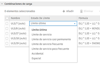

Estado límite
En la columna Estado límite de la tabla Combinaciones de carga, seleccione el estado límite para cada combinación de carga: Límite último, Límite de servicio casi permanente, Límite de servicio frecuente, Límite de servicio poco frecuente, Accidental y Especial.

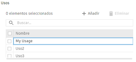

Usos de carga
Para crear, editar o suprimir un uso de carga:
  2. Haga clic en la ficha Administrar atributos.
  3. Expanda Usos de carga.
  4. Haga clic en Añadir.
  5. Modifique el nombre del uso recién añadido.
El parámetro de uso de combinación de carga lo define el usuario (como de carga, arriostramiento o combinado).
  • Las combinaciones de carga no portante incluyen las cargas verticales tanto permanentes como muertas (peso propio de la estructura, es decir, suelos vigas, pilares, etc.) y las cargas vivas basadas en la ocupación (personas en una planta de oficinas, cajas en un almacén, nieve en una cubierta, etc.).
  • Las combinaciones de carga laterales incluyen las cargas horizontales, tanto permanentes como muertas (tierra contra un muro de cimentación) y las cargas vivas (viento sobre la cara de una estructura o el efecto de sacudida de una estructura a causa de un temblor de tierra).
  • Las combinaciones de carga combinadas incluyen grados diversos de cargas tanto de carga como de arriostramiento para responder a situaciones en que haya estructuras ocupadas que a la vez experimentan la carga del viento o de un temblor de tierra.
