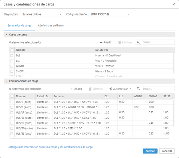

Casos y combinaciones de carga
Utilice el cuadro de diálogo Casos y combinaciones de carga para añadir casos de carga, alinearlos con el tipo de carga especificado en la norma de diseño y utilizarlos en combinaciones de carga.
También puede automatizar la creación de combinaciones de carga mediante la norma de diseño específica.
Puede guardar datos de casos y combinaciones de carga en archivos de plantilla de Revit y volver a utilizarlos en otros proyectos. Consulte Plantillas de proyecto. Además, puede obtener esta información de otros proyectos mediante Transferir normas de proyecto. Consulte Transferir normas de proyecto.
