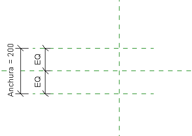

  1. Cree una nueva familia mediante la plantilla (Metric) Division Profile.rfa.

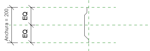

  2. Dibuje el perfil: Crear Detalle Línea. El perfil debe definirse a la izquierda del plano de referencia vertical; debe empezar en la parte inferior del plano de referencia y finalizar en la parte superior de este, y debe ser una línea continua. Por ejemplo:
    El plano de referencia vertical es el borde del elemento de placa alveolar.
