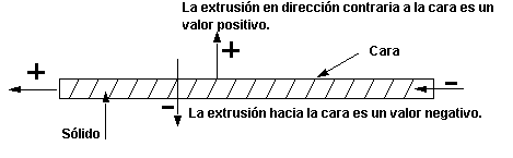

La extrusión de una cubierta se puede extender en dirección positiva o negativa en el plano perpendicular a la cara de un componente sólido (por ejemplo, un muro).
Puede editar el punto inicial y final mediante las propiedades de ejemplar de la cubierta.
