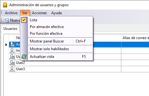

  4. En el cuadro de diálogo Administración de usuarios y grupos, seleccione la ficha Usuarios. Puede obtener una lista de las cuentas de usuario de tres formas diferentes:
    • Seleccione Ver > Lista para ver los perfiles de usuario en una lista sencilla.
    • Seleccione Ver > Por almacén efectivo para ver los perfiles de usuario como una lista agrupada por almacenes (incluye todos los almacenes que se hayan asignado explícitamente al usuario y los que se hayan heredado mediante la pertenencia a grupos).
    • Seleccione Ver > Por rol efectivo para ver los perfiles de usuario como una lista agrupada por roles (incluye todos los roles que se hayan asignado explícitamente al usuario y los que se hayan heredado mediante la pertenencia a grupos).
También puede ver el número de usuarios seleccionados y el total de usuarios que se muestra en la parte inferior del cuadro de diálogo Administración de usuarios y grupos.
  1. Seleccione o anule la selección de Ver > Mostrar solo habilitados para ocultar o mostrar cuentas de usuario desactivadas.

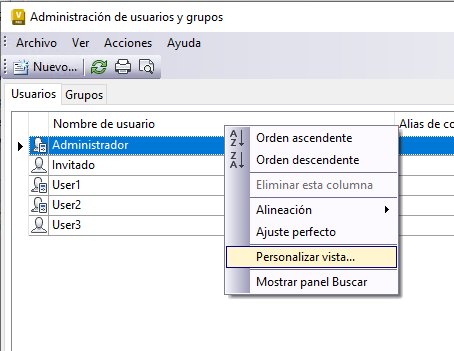

Personalizar vista
Puede personalizar su visualización añadiendo o eliminando campos de columna. Al personalizar su vista, la administración de usuarios se adaptará mejor a sus necesidades.
Haga clic con el botón derecho en un encabezado de columna y seleccione Personalizar vista para abrir el cuadro de diálogo Personalizar vista. Haga clic en los campos para controlar qué columnas y campos se muestran en la vista. Además, puede elegir si desea ver las líneas de rejilla o incluir el cambio automático de tamaño de columna automáticamente haciendo clic en el botón Otras configuraciones en el cuadro de diálogo Personalizar vista. Haga clic en Restablecer para restaurar la vista por defecto. Consulte Personalización de la vista para obtener más información.
