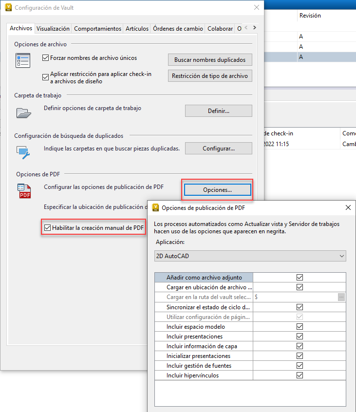

  1. Haga clic en Herramientas > Administración > Configuración de Vault.
  2. En Opciones de PDF, haga clic en el botón Opciones para abrir el cuadro de diálogo Opciones de PDF y configurar los ajustes de publicación correspondientes.
  3. Seleccione una aplicación y active los ajustes que desee.
Active la casilla de verificación Habilitar la creación manual de PDF para poder crear un PDF sin tener que pasar por los cambios en el estado del ciclo de vida de un archivo de dibujo. El comando Crear PDF está disponible en la barra de herramientas, el menú contextual y el menú Acciones.
